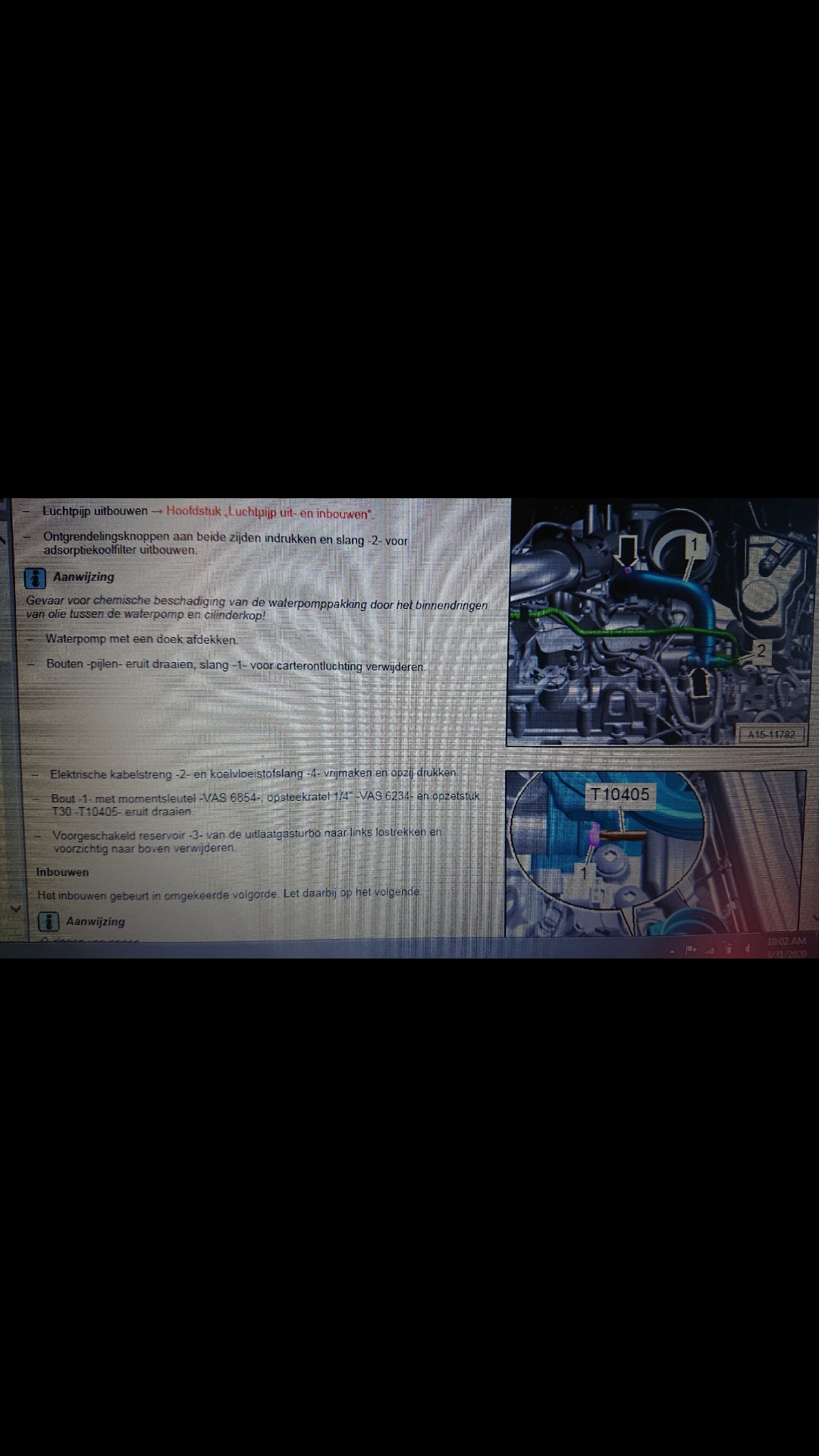

Met deze beschrijvingen is het mij gelukt:
En de beschrijving van de inlet zelf.
https://02a9db36-2898-4e5e-8507-93a21c1 ... 898c5b.pdf
En met dit kun je er bij.
Of een schroevendraaier torix 30 van de gamma en die korter zagen.
Zo misschien kun je hier meer mee.

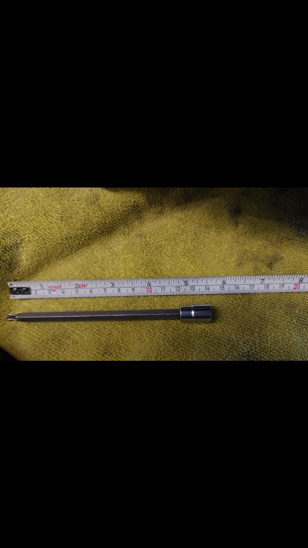

Zou het hiermee ook moeten lukken of is die plek is r niet?
T30
Re: Tom's GTI Killer - update p.50
Bericht door NidayFright » do 16 apr 2020, 23:01

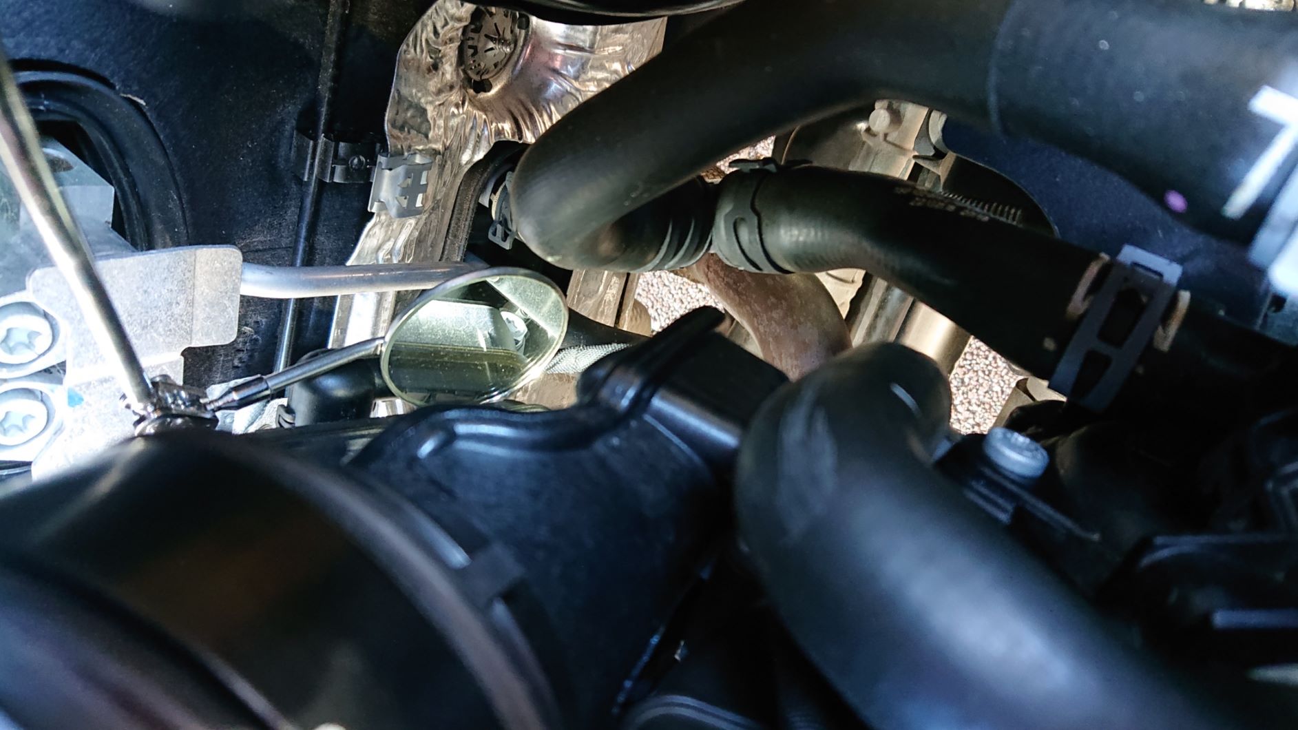

Als je de slagen kunt maken met dit handvat dan moet het wel lukken. Je zou eigenlijk de torx ietswat rond moet maken zodat je er schuin op kunt komen. Zie afbeelding hierboven van het speciaal gereedschap. Die wordt namelijk aangegeven om zo de onderste bout los te draaien. Heb een foto toegevoegd zodat je kunt zien waar de bout zit bevestigd:)

Daar lukt het niet mee.
Tenminste ik kon daar de slag niet mee maken.
