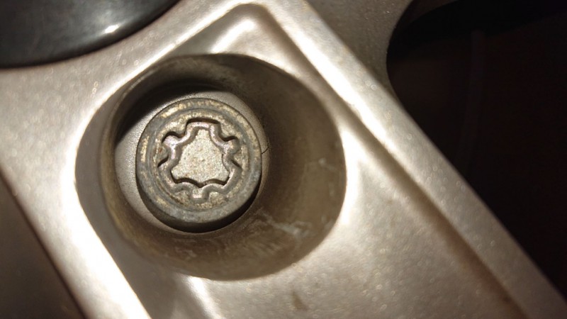

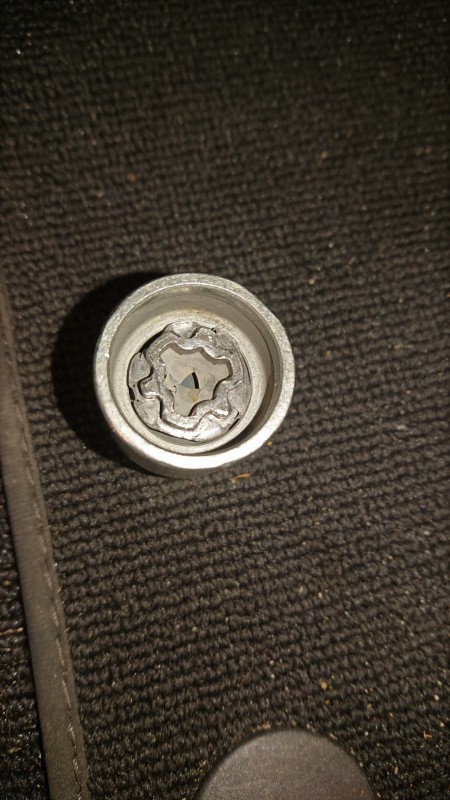

Met de zin 'niet de juiste manier van werken', bedoelde ik het monteren van en niet zozeer dat je de set preventief vervangt:) De speling die je benoemt hebben de wielbouten eveneens. Voor zowel de wiel -/en slotbouten is dat niet het probleem. Slotbouten kunnen echt heel lang mee, zolang iemand er gewoon met beleid mee omgaat. Het is normaal dat er gebruikers-sporen te zien zijn maar dat is geen reden om een nieuwe set aan te schaffen. Wat ik overigens nog nooit heb meegemaakt. En hoe vaak worden ze gemiddeld los gedraaid in het jaar, daar 'slijten' ze ook niet van. Dat zou inprincipe niet eens mogen. Vandaar begon ik over de manier van werken met het de/monteren, dat is 9vd10keer de oorzaak dat een slotbout wordt beschadigd. Niet omdat er een bepaalde levensduur op zit.
Staan de slotbouten op het juist aangeschreven aanhaalmoment vast, zit de slotbout-dop recht op de slotbout en hou je deze met enig kracht in deze positie dan gebeurt er niks mee. Door het niet al te hoge aantrekmoment (110Nm) is er niet veel kracht nodig om de bouten los en vast te draaien met een wielsleutel, momentsleutel etc. En kan je d.m.v. een luchtsleutel mocht je die hebben dit ook gewoon doen aangezien dat simpelweg sneller werkt en deze beter in positie te houden is dan een wielsleutel of iets dergelijks. Hier gaan veel mensen al de mist in.
Enkel wat voorbeelden:
Het wordt een ander verhaal als er maar 1 stand op een luchtsleutel zit (Vaak +100Nm), de persoon niet weet met hoeveel Nm een wielbout wordt vastgedraaid of juist lekker door blijft rammelen wat onnodig is, daardoor verzwak je de vorm en dat gaat vroeg of laat mis. En vergeet niet dat het regelmatig door onkunde komt, de meeste denken al snel 'Ah dat doe ik thuis wel op de oprit, stelt toch niks voor' en vervolgens niet begrijpen waarom de bout is beschadigd. Zaken zoals het onnodig wrikken om de bout vast te zetten of juist los proberen te draaien, er niet op letten dat je recht op de bout zit en er daardoor van af schiet. Dit soort situaties zijn vaak het probleem. En ook al is het maar een simpele slotbout, dan nog. Weet wat je doet ook al stelt het inderdaad niks voor. Beetje inzicht hebben en je bespaart een nieuwe set en zal tevens nooit aan vervanging toe zijn.
Zie hieronder een foto van een slotbout van een Audi TT uit 2007, komt minimaal 2x in het jaar voor een wielenwissel. Zitten al 13 jaar dezelfde slotbouten in, zoals je ziet is er niks bijzonders aan te zien. Verder ben ik ook helemaal nergens op uit, dat je persoonlijk de set om de zoveel tijd preventief vervangt is ook helemaal een eigen keuze. En niet iedereen zal het met mij eens zijn en/of werkt op dezelfde manier, dat begrijp ik en dat is ook helemaal niet het punt. Ik wil er alleen mee zeggen dat een beschadigde slotbout in de meeste gevallen te verwijten zijn aan soortgelijke situaties. En niet aan de slotbout zelf:) Verder ga ik er niet op in, het is dan ook mijn intentie niet om hier over te discussiëren:)
