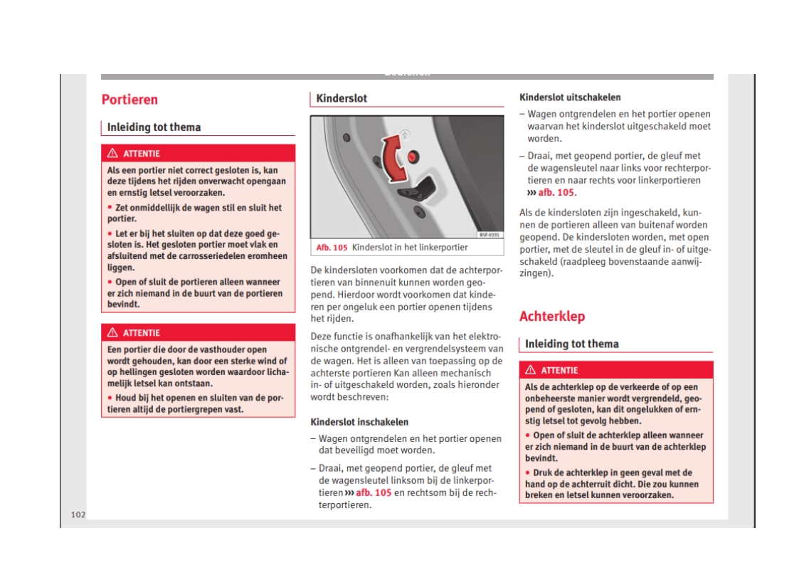

Misschien een hele stomme vraag, maar heeft de Up een kinderslot?
Ik heb 2 kids in de auto, maar onze oudste van bijna 3 wilt iedere keer de deur openen door aan de deurhendel achter te zitten. Als ik dat slotje indruk bij de bestuurderskant (module) dan kunnen ongewenste personen van buitenaf de auto niet openen maar mensen die in de auto zitten wel.
Dat vind ik een beetje gevaarlijk voor de kids. Zie ik iets over het hoofd, of heeft de Up gewoon geen kinderslot? Zo niet, wat kan ik doen om de kleintjes tegen te houden met de deuren openen? Iemand een idee?
Ik hoor het graag :)
Berichten: 2844
Re: Kinderslot Up?
Bericht door Autheo » di 07 apr 2020, 17:43
Ja natuurlijk heeft de up! een kinderslot! Heb je het instructieboekje nog niet bekeken?
Dit staat er in:
kinderslot.pdf
(305.16 KiB) 163 keer gedownload

Mijn dank :dance:
