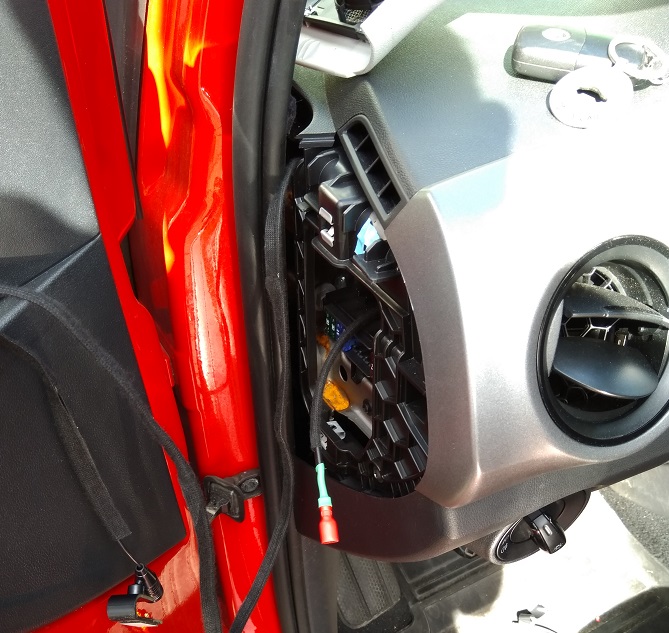

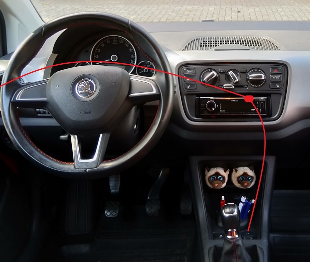

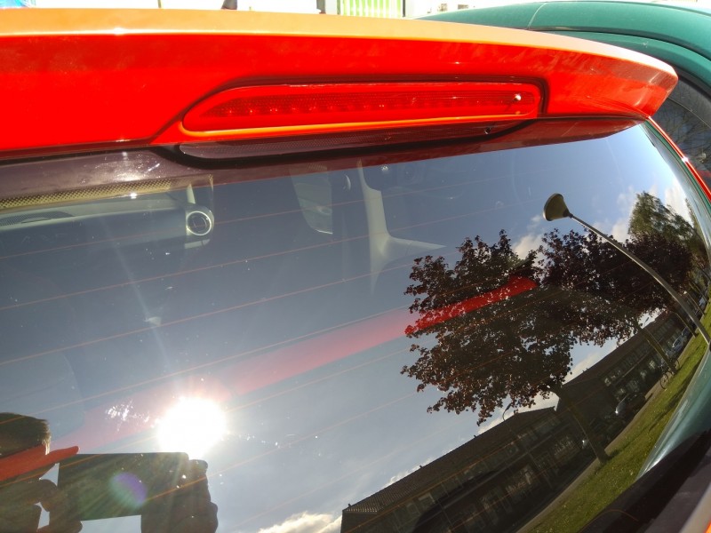

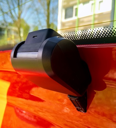

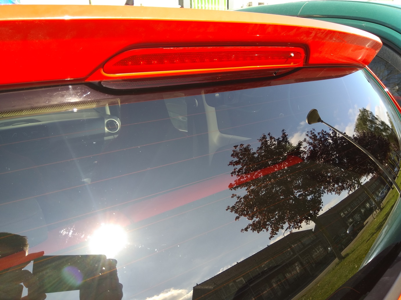

Bij mijn vorige Citigo had ik de geschakelde voeding van de 'sigarettenaansteker' gepakt. Dat signaal had ik toen sowieso al nodig voor de aftermarket radio die ik had geïnstalleerd. Die geschakelde voeding heb ik toen vanaf de radio doorgetrokken achter de tellerunit langs richting de A-stijl.
Daar bij de A-stijl in de buurt vind je ook zekeringen, en daar heb ik de constante 12 volt gepakt.

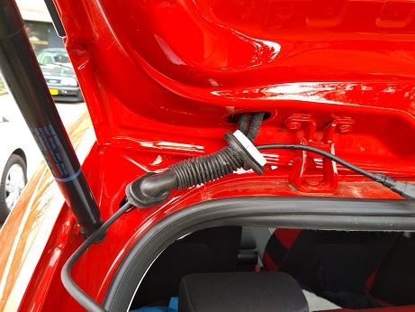

Was verder best een leuk karweitje overigens om zo'n dashcam in te bouwen. Alleen had ik het mezelf wel een beetje lastig gemaakt door te kiezen voor een dual channel waarbij de achterste camera op de achterklep zat. Wat een een gefriemel en geknooi om dat netjes weggewerkt te krijgen. En doordat het derde remlicht er even uit moest die ook nog per ongeluk gesloopt. :lol: Ik denk dat ik het de volgende keer laat bij een single camera. ;)

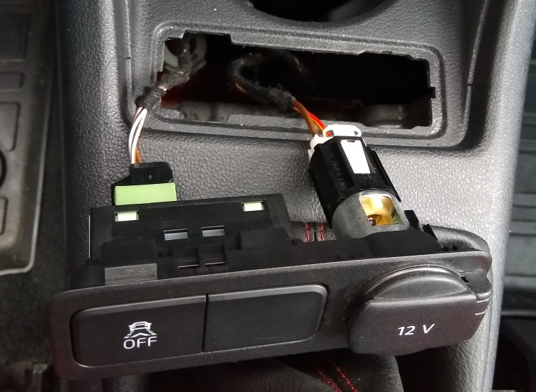

inmiddels gevonden, geschakeld pak ik idd bij de sigarettenaansteker, massa zit overal. Nu heb ik alleen een kabelsetje bij dat cameraatje met 3 draden:

Inmiddels aangesloten. Lijkt goed te werken. Op alleen de sigaretten aansteker werkte hij vaak niet. Ik begreep van een collega dat die condensators in apparatuur het zwakke punt is. In deze Mini0805p zit ook een condensator ipv batterij. Nu er constant spanning op staat zou het beter moeten gaan, ik ben benieuwd.
