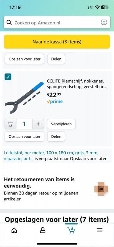

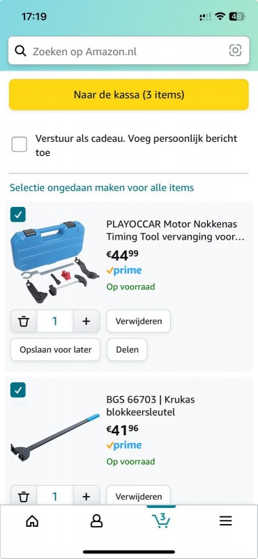

Ik denk dat ik dit:
en dit nodig heb:
Iemand met ervaring die kan melden dat ik op het goede spoor zit?

Deze afbeelding wilde niet mee net:

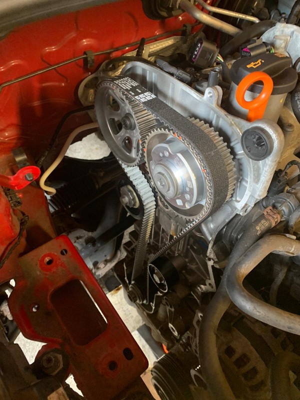

Gisteren is de riem vervangen na 60K km in de 12 jaar oude Up te hebben gedraaid. Het bleek makkelijker te gaan dan was verwacht :-)
Wie ook aan deze klus wil: Het speciaal instelgereedschap staat hier te koop:
https://www.vwupforum.nl/viewtopic.php? ... 45#p124245
