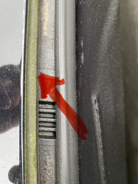

Re: Lekkage A stijl
Ik heb naar aanleiding van een natte bestuurdersvloer wat onderzoek met een gieter gedaan naar de afwatering van het panoramadak en kan je misschien wat helpen..
Aan de voorkant loopt het via de roostertjes van foto 2 onder het voorste paneel naar de bovenste hoeken van de voorruit, dus niet via de A-stijl.
Aan de achterkant van het panoramadak loopt het via buisjes door de C-stijl en komen uit in de wielkasten van de achterwielen.
Als je water voorbij de rubberen afdichting giet(dus bij een verstopping) komt het in je interieur via je A-stijl en je speakers naar binnen
Dit werkte bij mij overigens allemaal prima, ook de bekende afwateringspunten onder de hoeken van de voorruit waren niet verstopt.
Dus ben nu aan het onderzoeken of er geen lekkage in de kit van de vloer zit, deze schijnen bij vroege modellen nog wel eens te gaan scheuren(2012).

Re: Lekkage A stijl
Na lang zoeken heb ik de oorzaak gevonden.
Bij mij was het niet de voorruit en geen verstopte afvoer.
Gebleken is dat het rubber waar het glas tegenaan loopt en die het water buiten moet houden, weggezakt was in de bak van het dakraam.
Met plat gereedschap (in mijn geval autobanden lichter) kon ik onder het rubber komen en deze omhoog wippen. Het was duidelijk te zie dat het rubber hoger kwam en beter afsluit.
