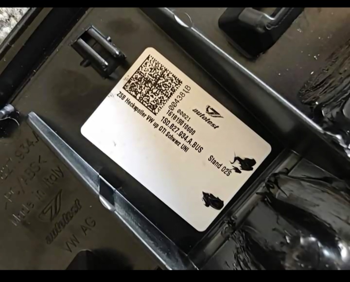

Wellicht interesse in de onderdeel nummers:
Bovendeel: 1S0827934ABUS
Onderdeel 1S0877699A

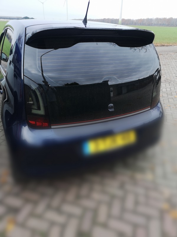

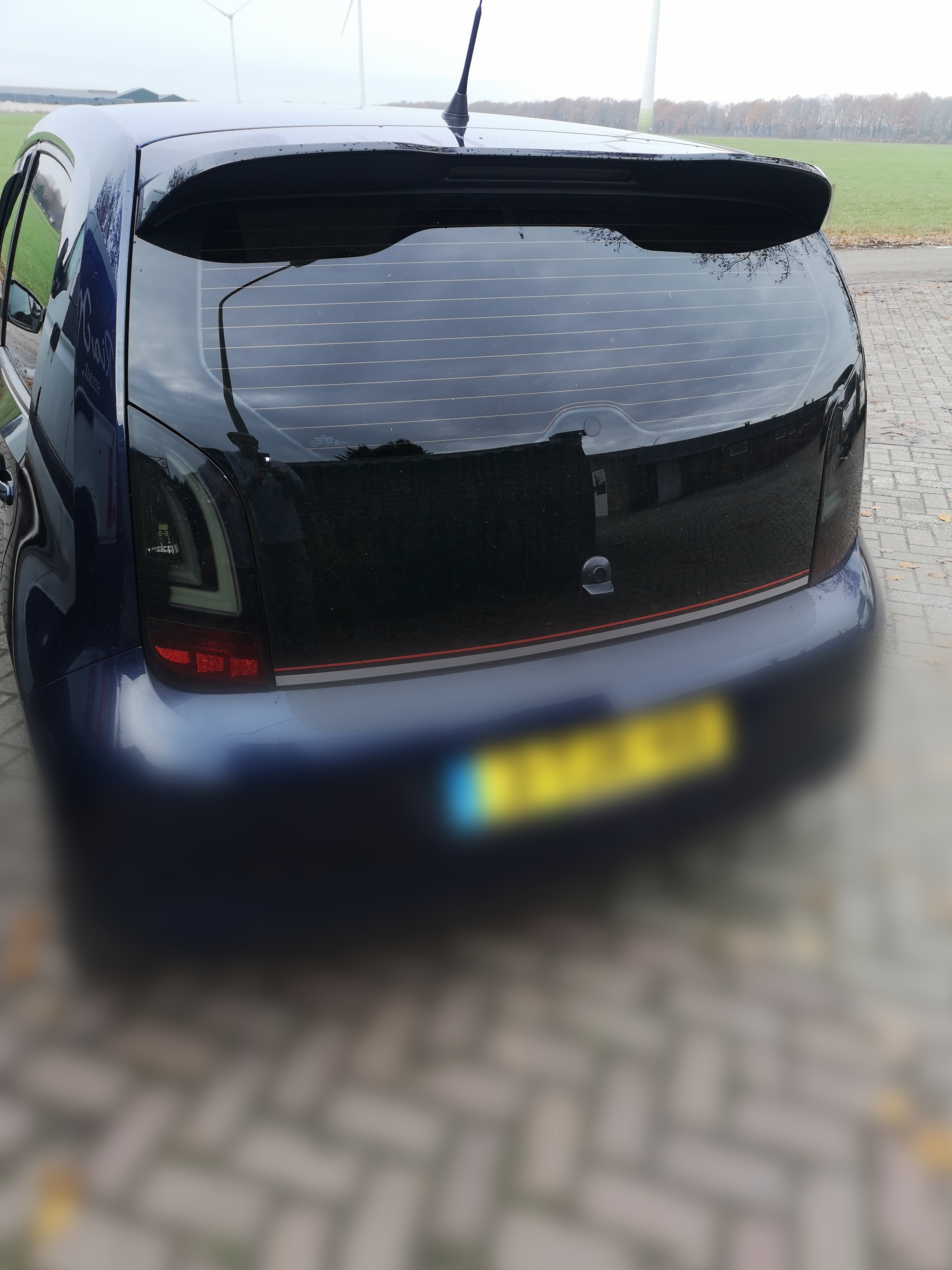

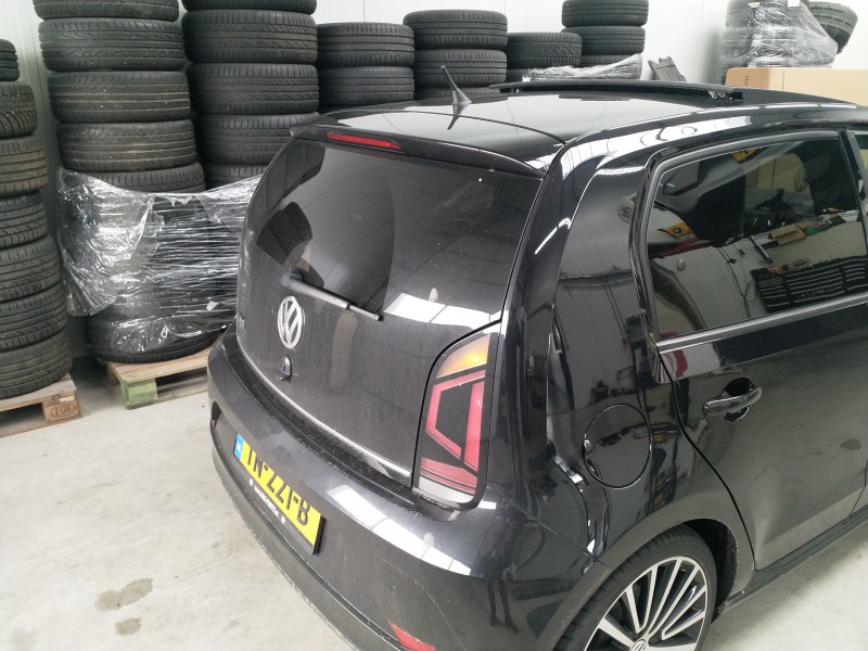

1 week geleden heb ik deze prachtige UP GTI spoiler gemonteerd.
Happy met het resultaat.

Het is best wel even moeilijk geweest. Zomaar even wat gaan meten en boren in de standaard spoiler, zag ik niet zo zitten.
Ik heb een boormal van abs gemaakt, dat ging top. Afgetekend gaten geboord, blindklink moeren van rvs gemonteerd. GTI Spoiler gemonteerd.
Daarna bovenkant/zijkant afgekit met zwarte silicone kit.
En het eindresultaat mag er zijn.

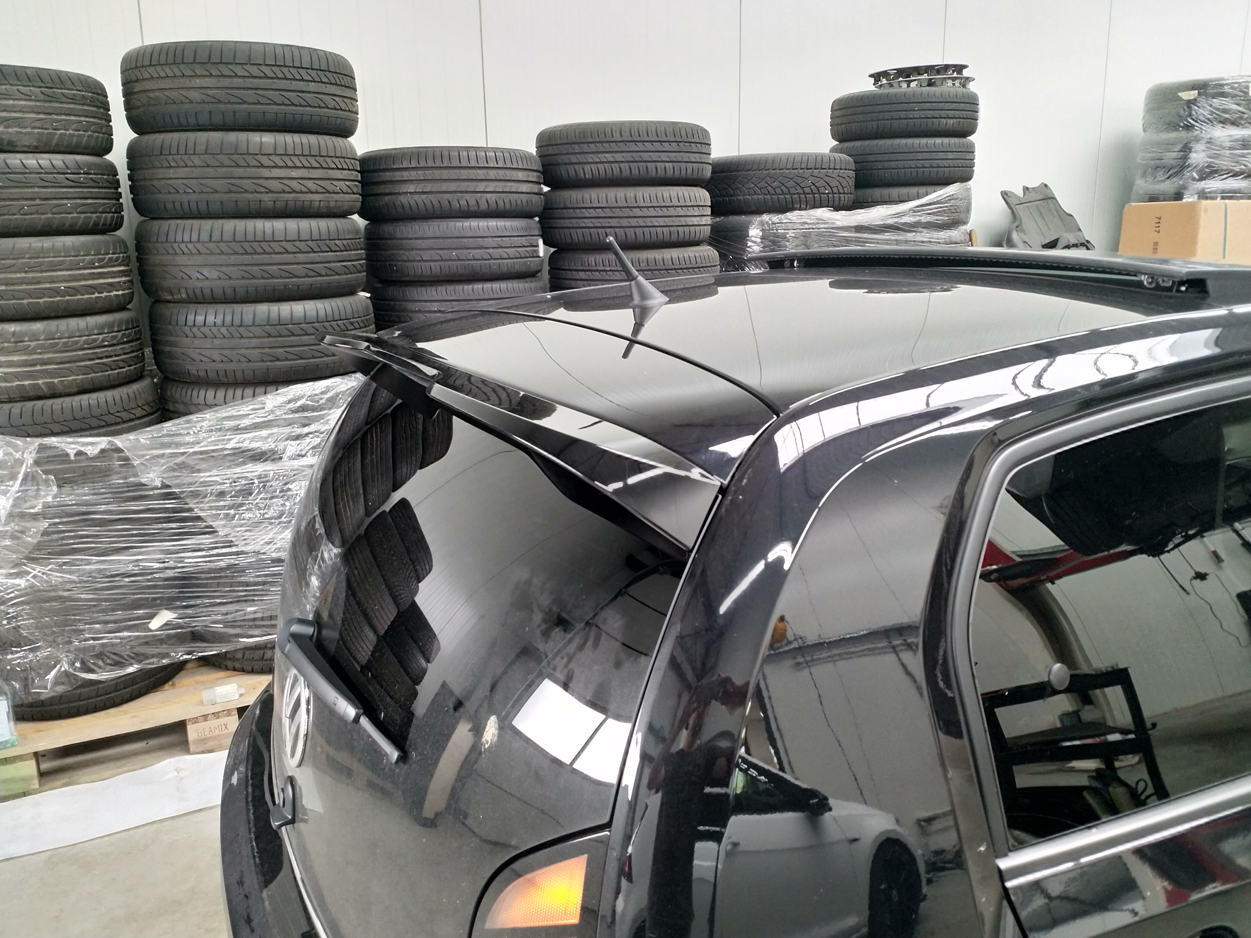

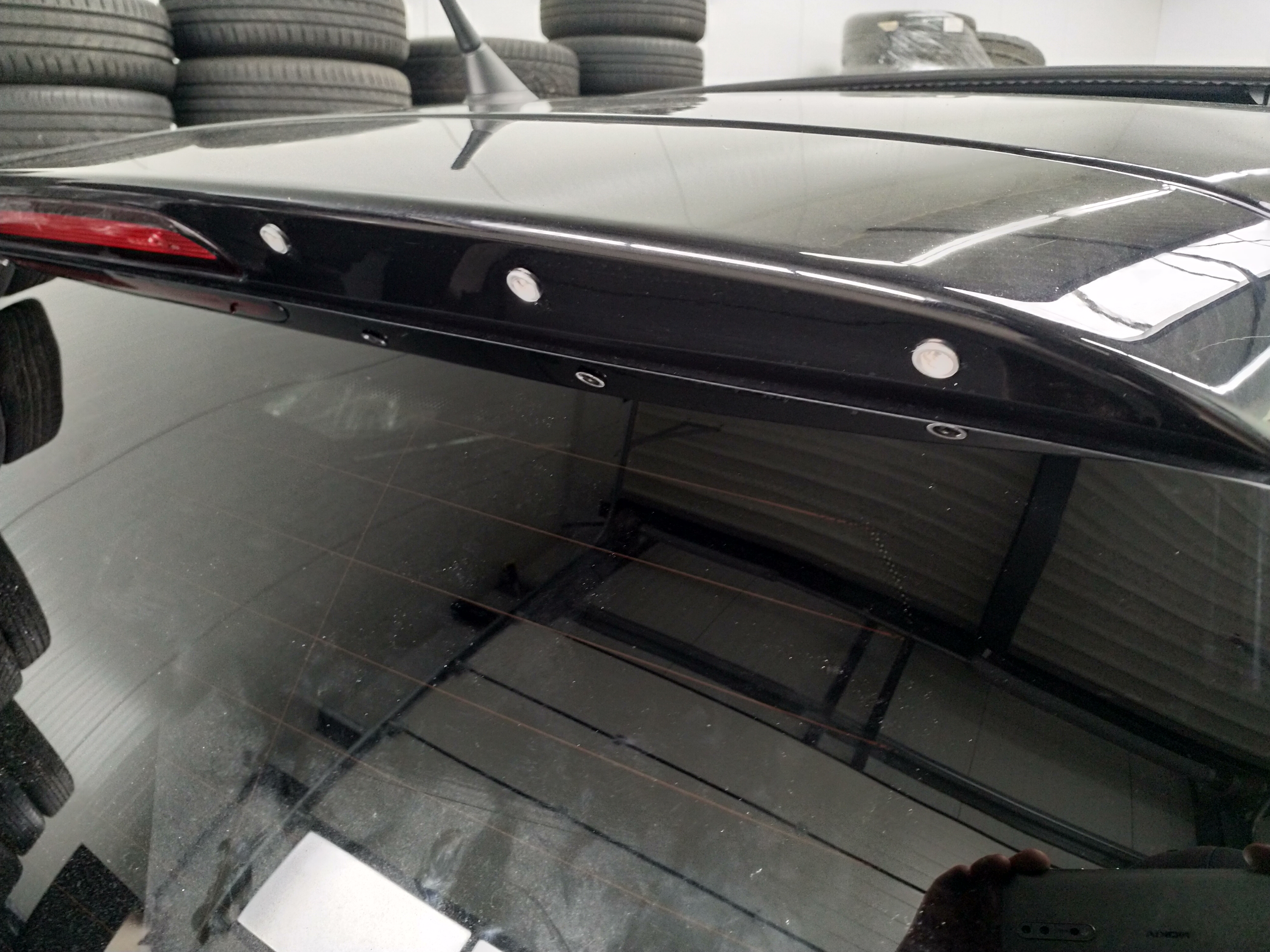

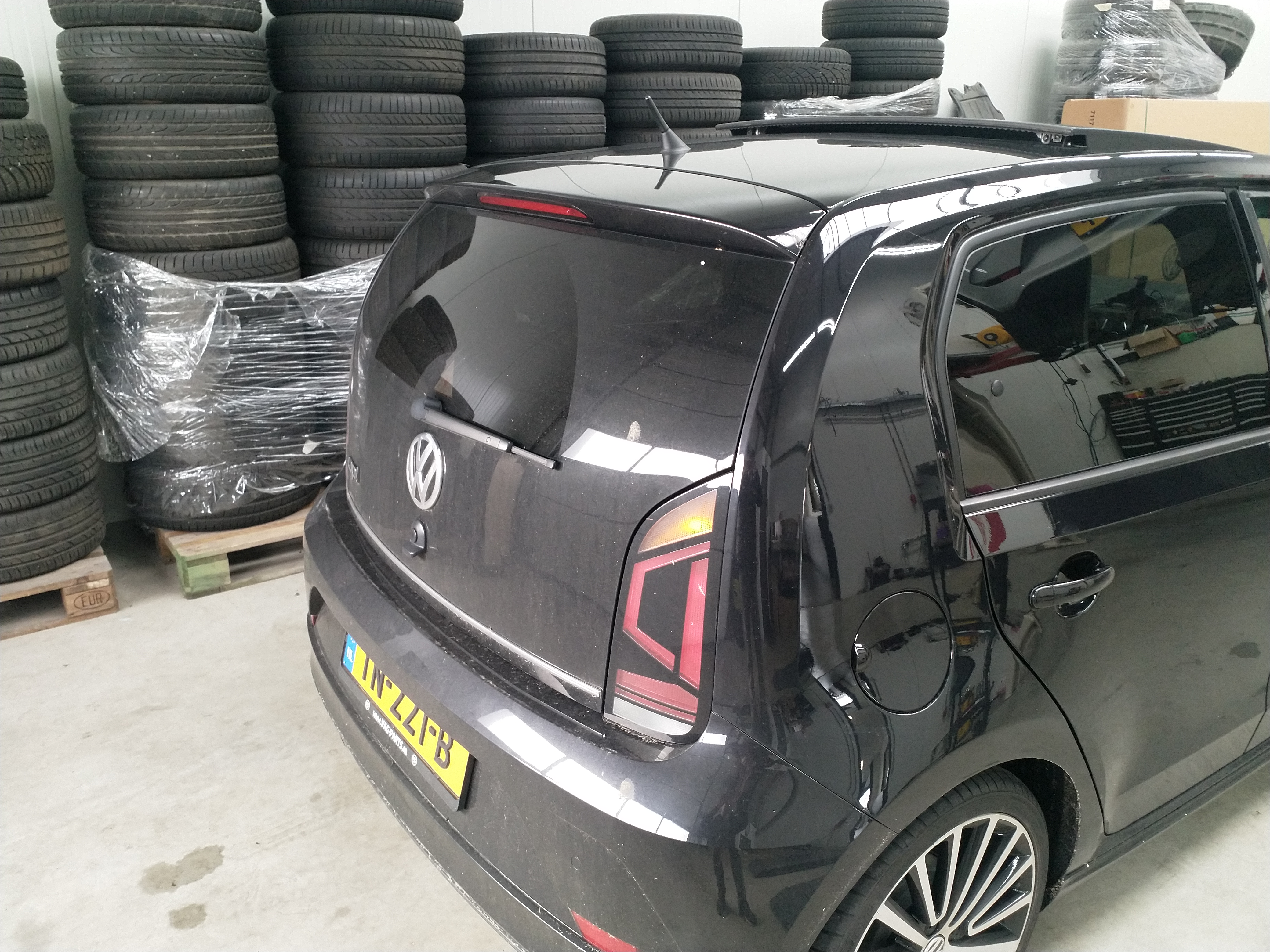

Gisteren ook de Up GTI spoiler gemonteerd. Eerst de spoiler op zijn plek gehouden en de gaten afgetekend.
Toen de 6 gaten geboord en de kooi moeren erin geperst. Spoiler vast schroeven afdekkap er op klikken en het ziet er gelijk een stuk beter uit.€650 lijkt mij een beetje te duur aangezien de complete spoiler €170 kost en het ongeveer 40 min werk is.
