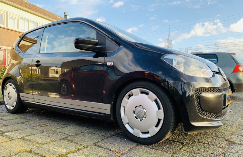

Ik rij momenteel 16 inch. Renault staal met Audi wieldoppen, heb up GTI velgen besteld voor de zomer...

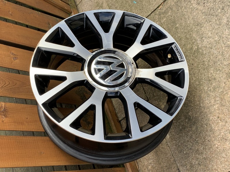

Ik heb zaterdag een opmaak setje Up! Upsilon opgehaald
Berichten: 623
Re: Re: Velgen Topic!
Bericht door Caddykaatje » ma 05 apr 2021, 07:15
BlackEdition schreef:
zo 04 apr 2021, 18:41
Blijft een mooi wiel 👍
