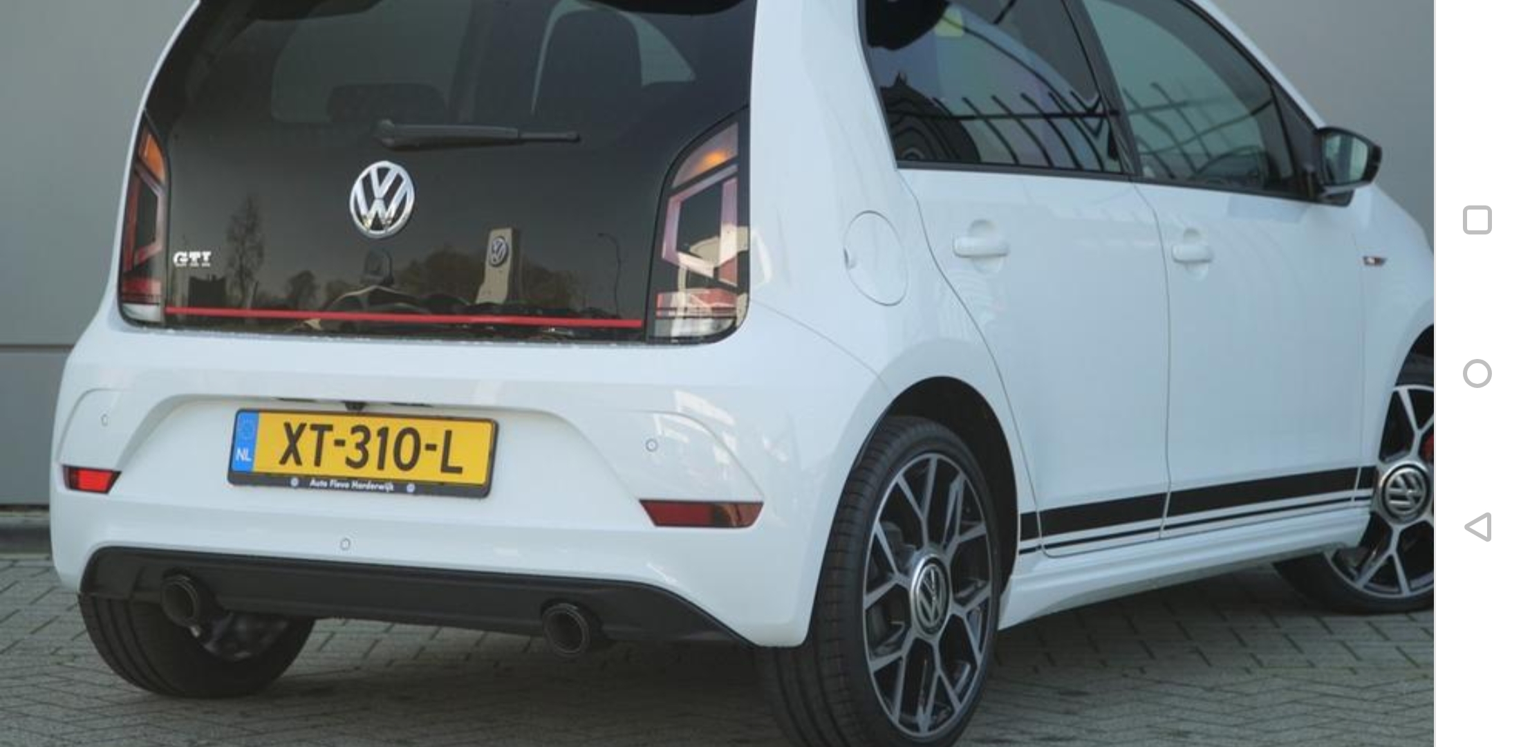

Oké mannen,
Dank voor jullie snelle reactie.
Ik dump het idee van de valve.....😁.
Even doorsparen voor het laten plaatsen van een dubbele uitlaat.
Bij auto flevo hebben ze daar (voor zo.n 750 euro) ervaring mee.
Ziet er top uit en geeft ook een acceptabele en niet storende meerwaarde aan het geluid.

Zit er inderdaad leuk uit maar ze moeten wel aan de rechterkant een uitsparing zagen voor de uitlaatpijp.
Yep.
Maar ze doen het erg netjes.
