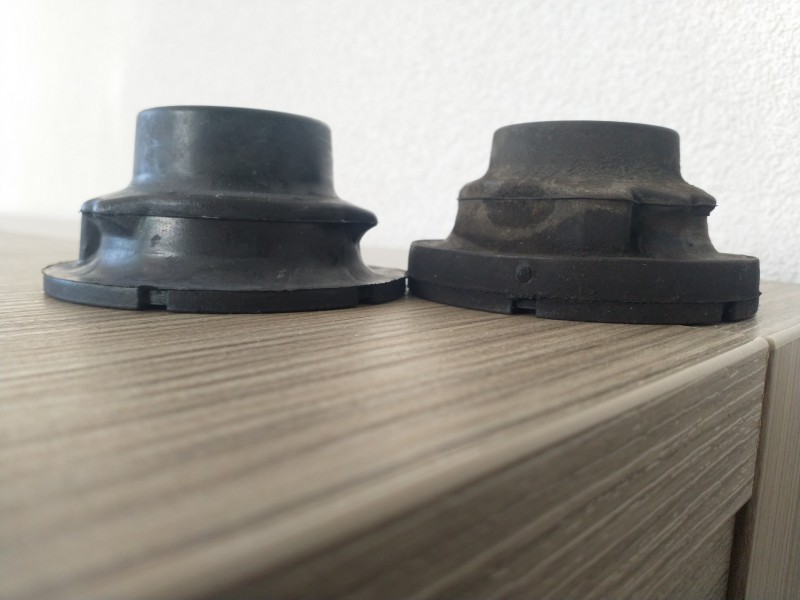

Zoals in dit topic al besproken: viewtopic.php?f=4&t=6828&start=60 zijn er rubbers beschikbaar die je voor een paar euro kunt scoren bij de dealer.
Montage is ook een fluitje van een cent. Wie van jullie heeft er al ervaring mee? Merk je een verschil in comfort? Hoeveel zakt de achterkant nog?
Is de montage makkelijk te doen? Moet je veel los halen of stelt het weinig voor?
Onderdeelnummer: 1j0512149
Ik ben benieuwd naar jullie ervaringen.

Geeft ongeveer 8 mm verlaging.
Comfort naar mijn mening gelijk.
Montage:
1 Krik de auto achter op.
2 Zet er bokjes onder aan de achterzijde.
3 demonteer je achterwielen.
4 schroef de schokbrekers los alleen aan de onderzijde.
5 laat 1 iemand je trommel naar beneden duwen met een voet, de ander trek de veer weg.
6 aan de bovenkant van de veer zit het rubber.
7 vervang hem voor de dunnere.
8 bouw alles omgekeerd weer terug.
Succes.

Down schreef:
zo 16 feb 2020, 00:08
Screenshot_20190827-160658_Gallery.jpgGeeft ongeveer 8 mm verlaging.
Montage:
Succes.
Oké. En wat is het voordeel hiervan? Want als ik het goed begrepen heb blijft de hoogte van de voorkant gelijk.

Vaak staat de achterkant van een up net iets hoger als de voorkant.
Met deze rubbers komt dus de achterkant iets lager.
Met als resultaat dat voor en achter zo goed als gelijk komen.
