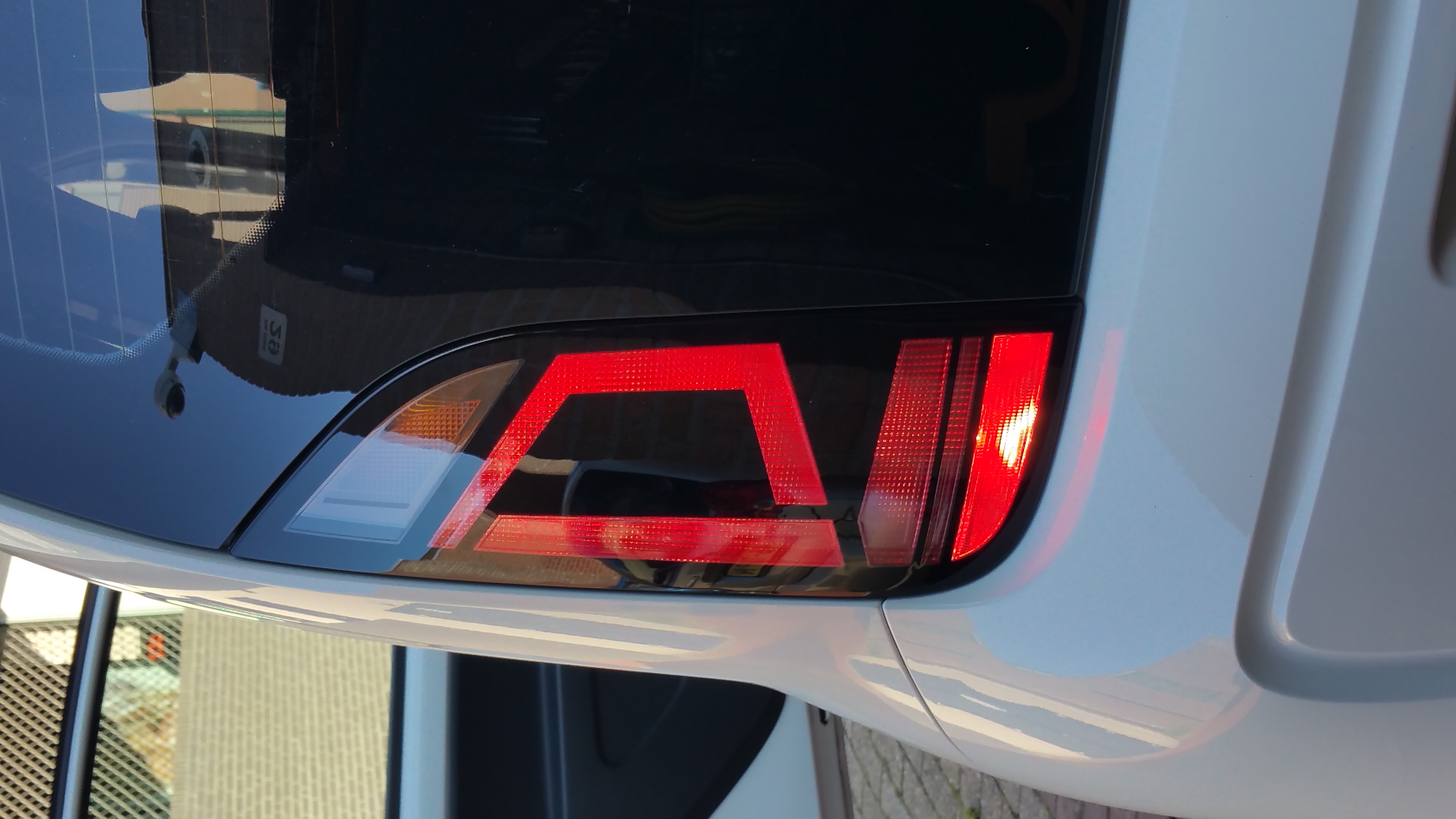

Het is mogelijk om de nieuwere Facelift achterlichten in een ouder model te monteren, mits:
In de nieuwere variant achterlichten zitten geen reflectoren dus die zul je handmatig op de bumper moeten ´plakken´ of ook gelijk een facelift bumper moeten aanschaffen en monteren. Bovendien moet je wat knutselen met de ´draadjes´ in de stekker aangezien deze bij de nieuwe variant in een andere volgorde staan. (Ergens terug te vinden op dit forum hoe).
Ook zit er geen mistlamp(en) in de nieuwe variant achterlichten (zitten bij de facelift in de achterbumper verwerkt). Kan een APK afkeur zijn dacht ik. (Of je moet weer gedeeltes van de lamp zelf gaan verven/spuiten).
Het is mogelijk, alleen voor mij teveel gedoe en kosten

Meestal wordt er 1 achteruitrij licht omgestekkerd tot mistlamp.

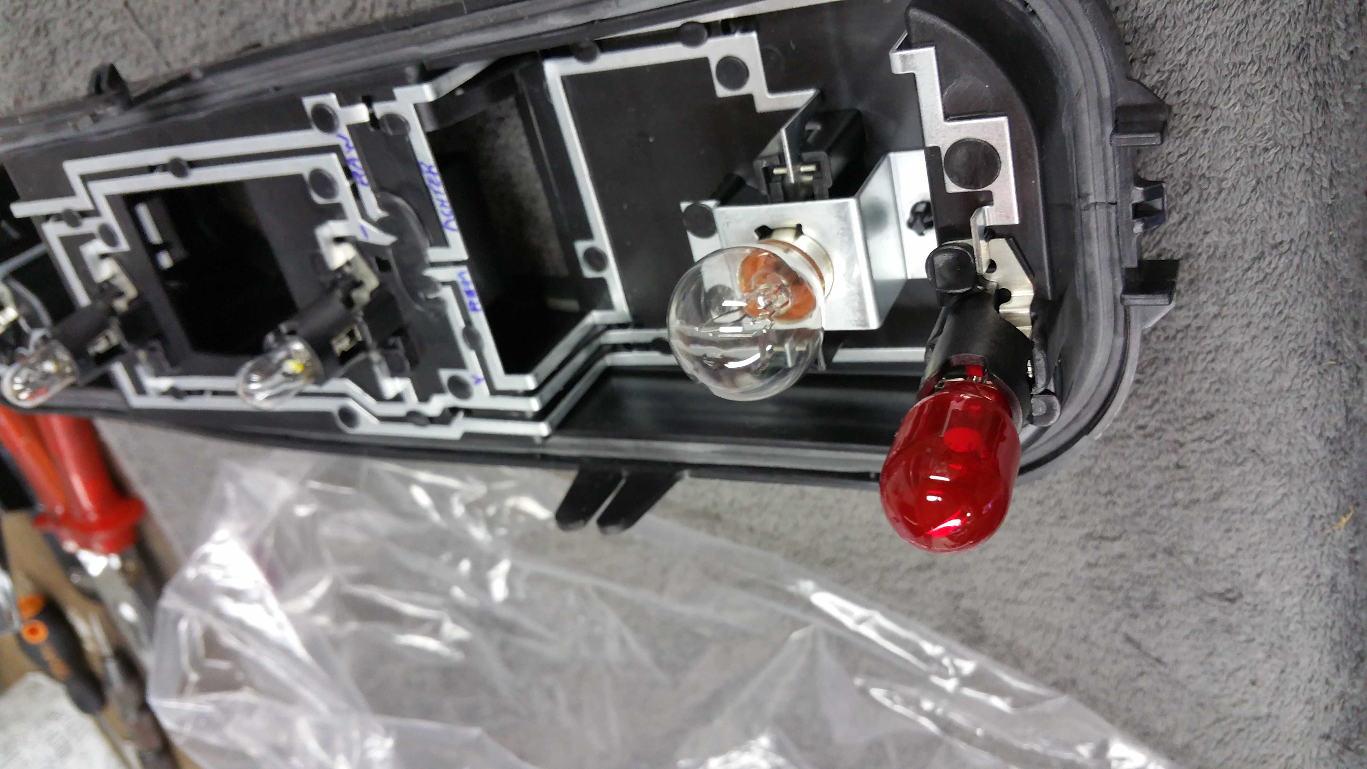

Een achteruitrijlamp van de facelift achterlichten moet gebruikt worden als mistlamp. Bij de facelift Up zit deze namelijk in de achterbumper.

Een achteruitrijlamp van de facelift achterlichten moet gebruikt worden als mistlamp. Bij de facelift Up zit deze namelijk in de achterbumper. Lampje van een achteruitrijlamp rood schilderen met glasverf.

Ik had ze toen origineel bij de dealer gekocht, geen flauw idee meer wat ik ervoor betaald heb. Lampenhouder zit erbij en de lampjes zitten er ook in. Let wel op dat je het knipperlicht lampje moet vervangen voor een ander wattage. Bij ons ging de boordnetmodule moeilijk doen daardoor.

ik heb een losse mist achterlicht, die ik dan bij een steekproef op de APK achter onder de up hang....

Vriend van me is al een paar keer naar de apk geweest hebben ze nog nooit moeilijk over gedaan wat betreft dat rood geschilderde lampje. Als ze echt goed opletten moeten ze het afkeuren omdat er geen reflectors achter op de auto zitten. Eerste keer heeft hij het ook aangegeven keurmeester zei als de kleur maar rood is.
