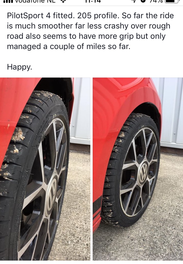

Snelheidscodering Q (160km/h) op een GTI.... Af en toe moet er echt even wat beter nagedacht worden, zulke dingen kunnen verkeerd uitpakkenEmiel25 schreef: ↑za 02 feb 2019, 19:43Een veel voorkomende klacht over de Up GTI is de stugheid van de auto (o.a. door r17/195/40 banden) en de slechte conti’s. Op de Engelse facebook zie ik iemand die er 17 inch op heeft liggen met een wang van 45. Dat kan blijkbaar. Dat wil ik ook wel doen, maar kan dat zo maar? Waar loop ik mogelijk tegenaan? Wat vinden jullie?

Ik vermoed dat de vooruitgang in dit geval meer zit in het merk van de band, dan in de breedte.

Voor mij worden het de Michelin Pilot Sport 4.
Wat maakt jouw keuze voor conti’s of dunlop?
