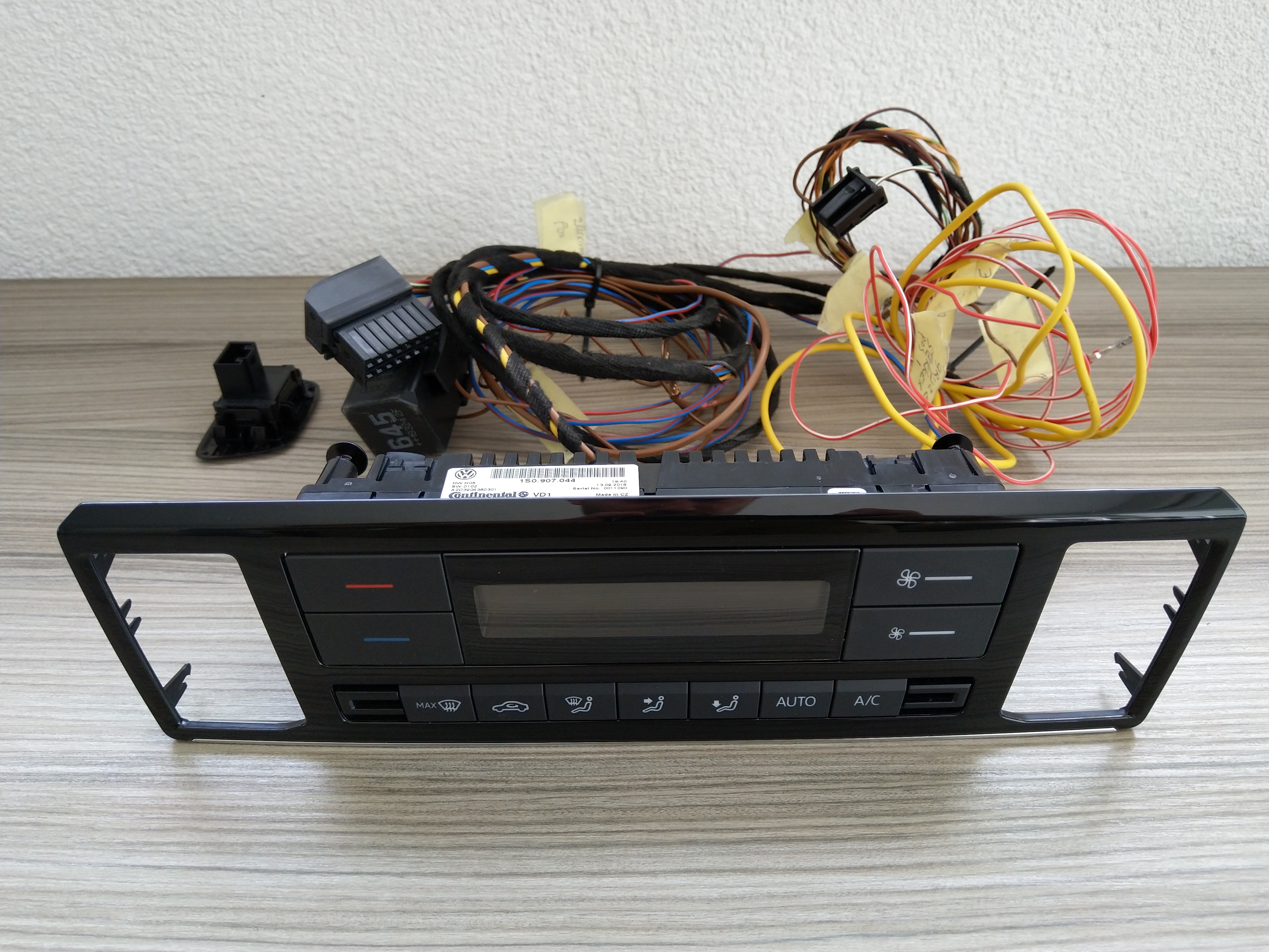

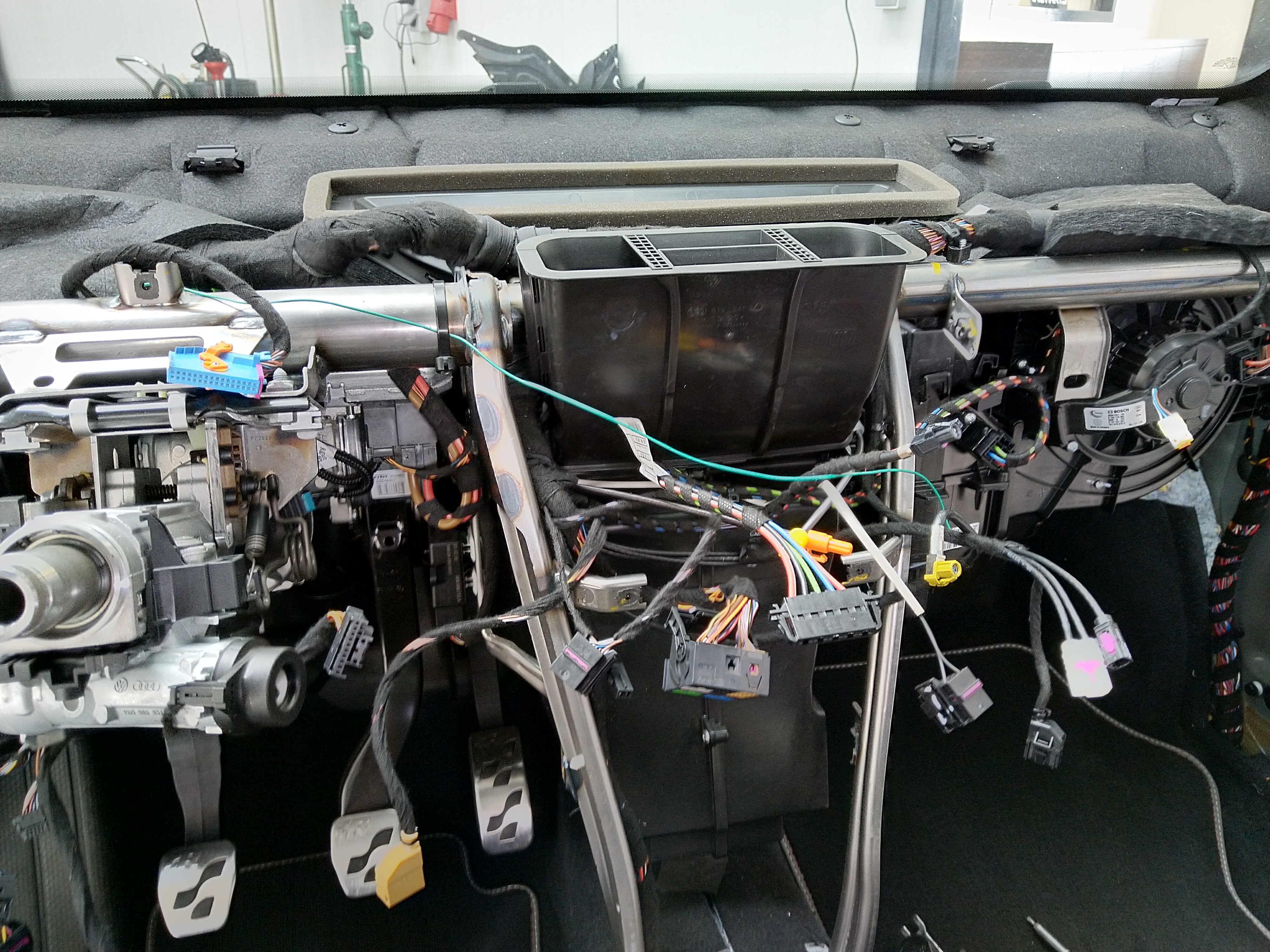

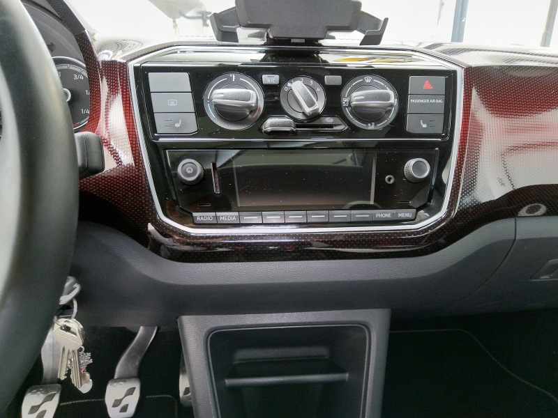

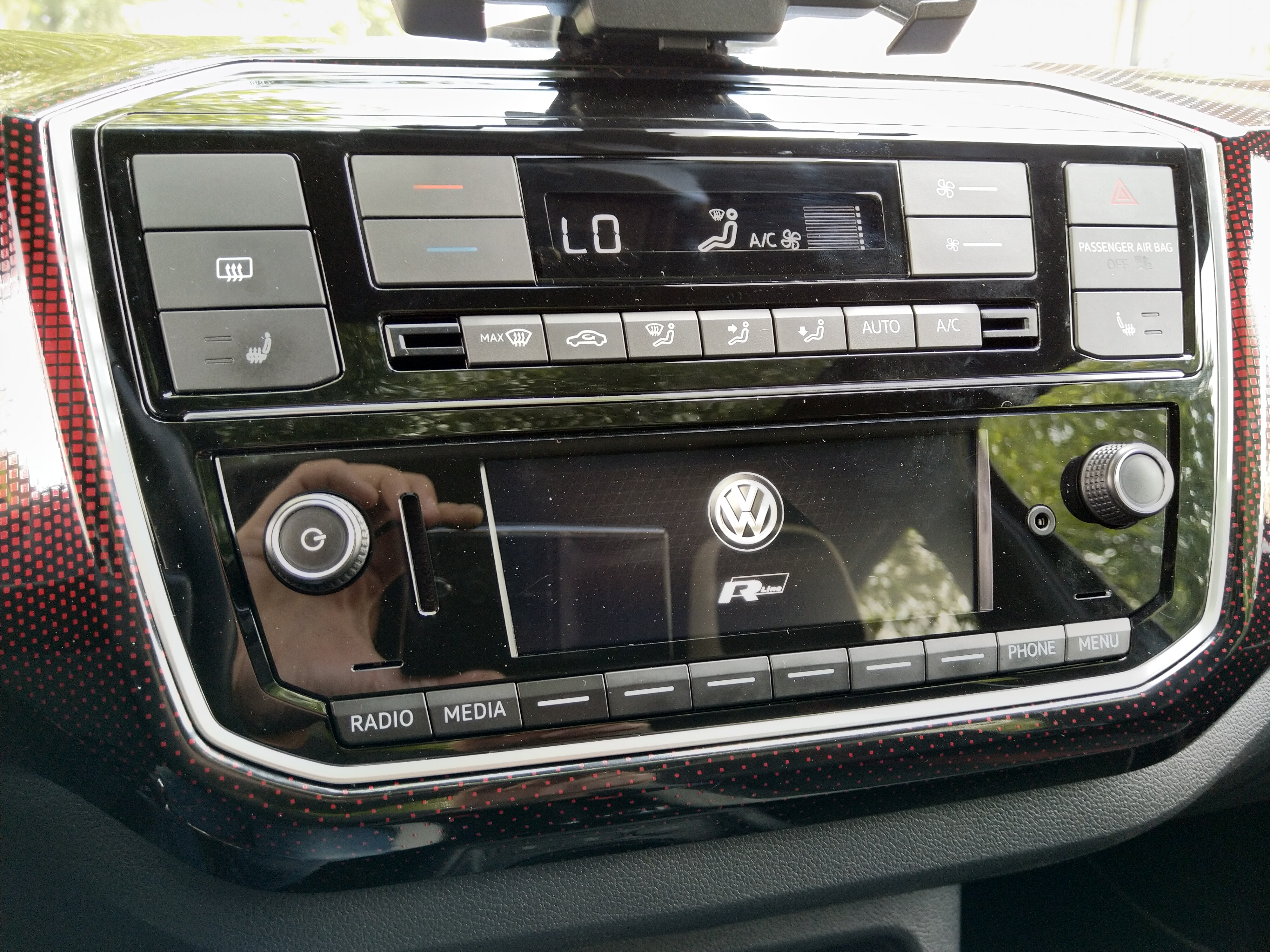

Vandaag heb ik aan de up de ombouw gedaan van handmatige airco naar climatronic. Alles werkt en is storings vrij😁.
Benodigde spullen zijn climapaneel en afdekkapje,kabelboompje en de kachel.
Eerst het dashboard gedemonteerd en de kachel verwijderd zodat de nieuwe kachel geplaatst kan worden.
Dan de kabelboom erbij trekken en aansluiten. Daarna weer alles dicht bouwen en coderen. Ziet er ook een stuk mooier uit als de draaiknoppen 😁

Beste operatie, gaaf zeg!

Valt wel mee het lijkt erger dan het is 😁

Het valt echt wel mee hoor. Ik heb een tijd geleden op mijn golf 6 golf 7 techniek aangesloten en dat is een stuk moeilijker omdat dat anders communiceert. Dan moet je het canbus systeem aanpassen omdat dat via extended canbus werkt en een golf 6 heeft dat niet

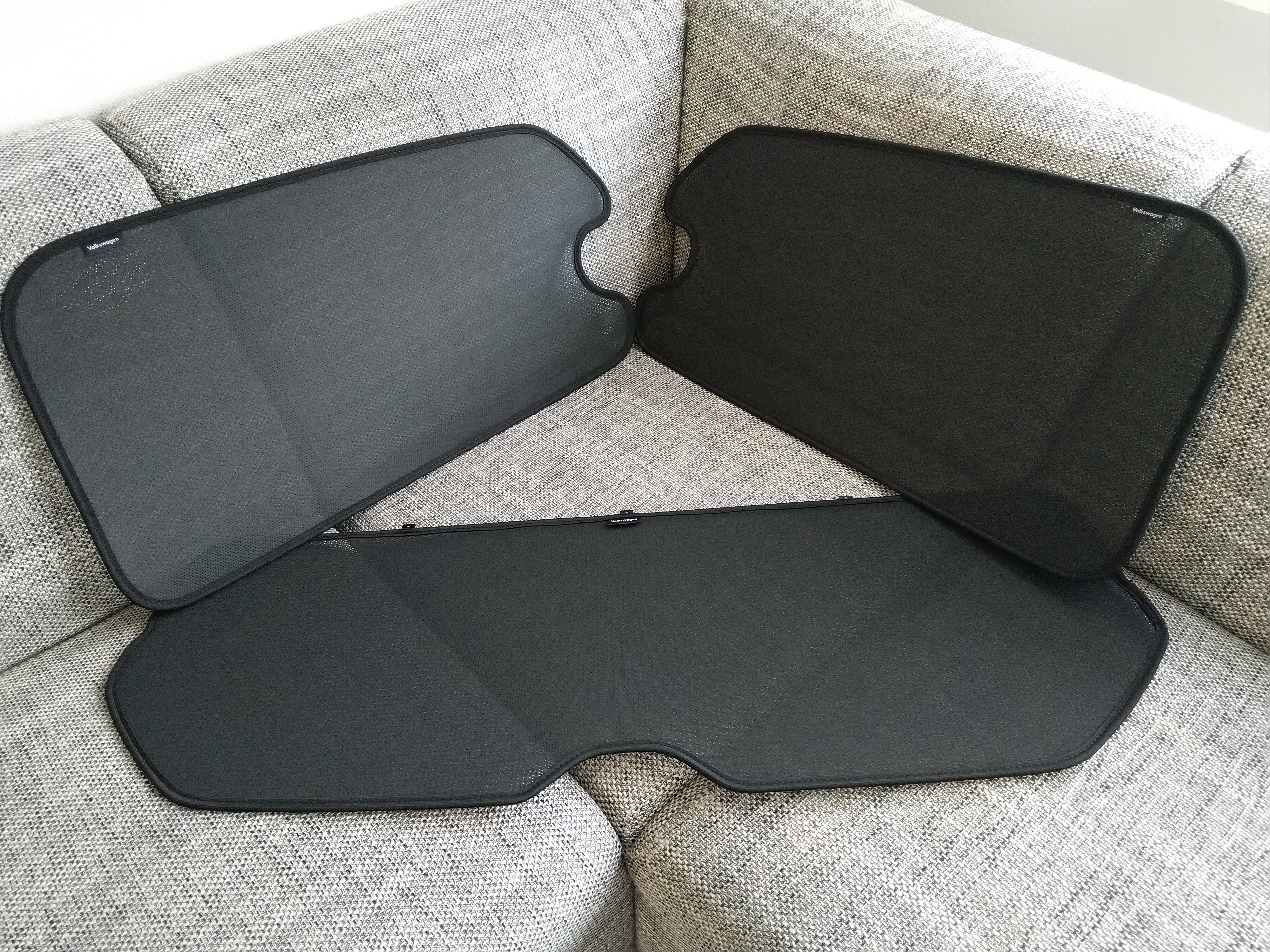

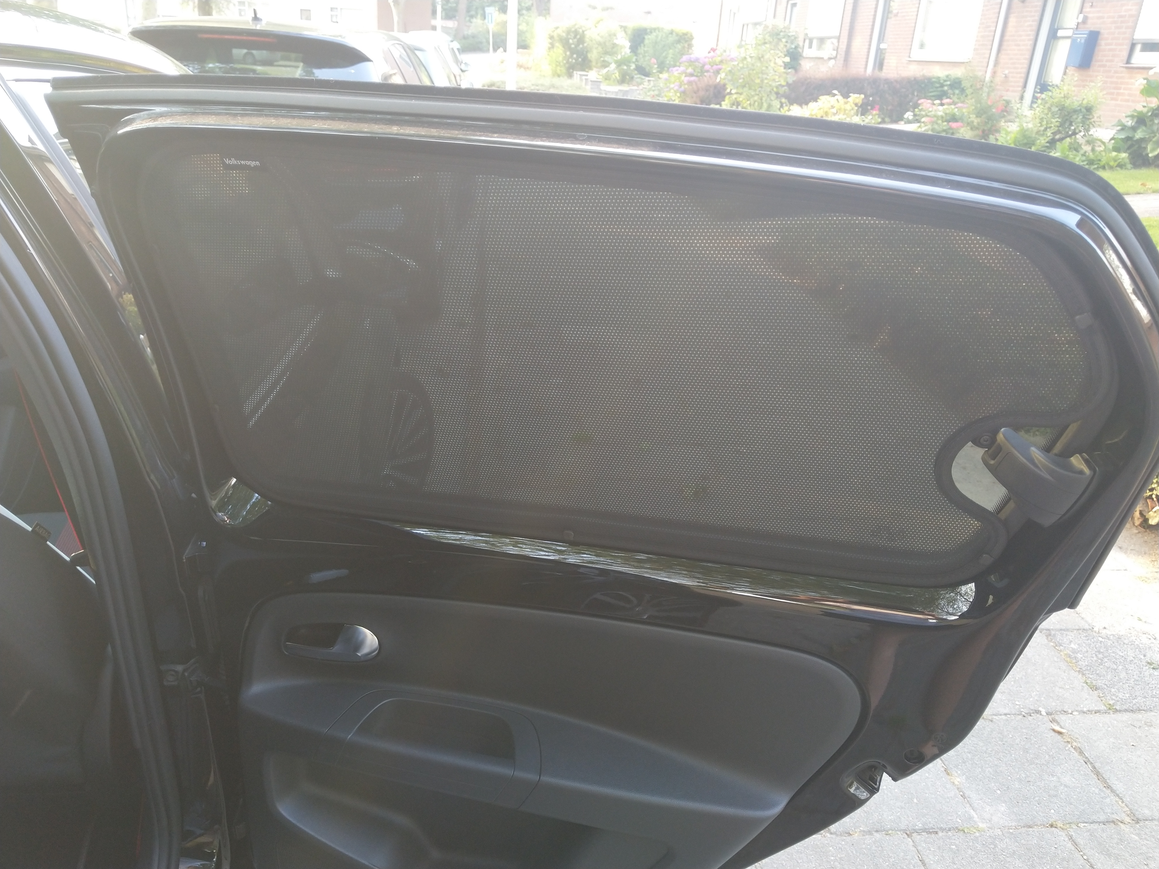

Vandaag de originele vw zonneschermen binnengekomen voor de up 😁

Wow nice! Die moet ik ook hebben!

Ik zeg ook Hebbe hebbe hebbe. Leuke accessoires

Ik heb ze ook in mijn Mii, alleen als het donker is kijkt het wel een stuk lastiger naar achteren maar wen je ook wel aan :D
