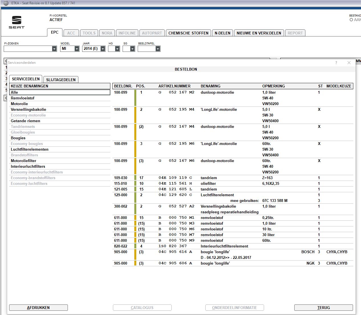

Hallo mensen,
Ik was even aan het kijken naar de benodigdheden om zelf de olie te gaan verversen van onze '14 Mii 1.0 44kW, en zag dat de laatste onderhoudsbeurt bij Seat dealer de auto is afgevuld met 10W40 olie. Klopt dit wel? Ik was voornemens om volgens het boekje 5W40 erin te doen?
Op de factuur van okt 2019 staat het volgende: OSO 050000A 10W40, maar via Google wordt ik uit dit nummer verder niets wijs.
In ETKA staan alleen 5W40 VW50200 en 5W30 VW50400 als mogelijkheden bij de servicedelen. Zal later vandaag de dealer nog wel even bellen, in de historie zie ik dat de auto al jaren op 10W40 rijdt (olieverbruik is trouwens nihil).
Wij rijden zowel korte stadsritjes (winkel, school, etc) als langere ritten met de auto, pleit dat wellicht ervoor om eerder 5w40 dan 10w40 toe te passen?
Het motor luchtfilter zit er nog maar 12K in dus was niet van plan om die te vervangen, maar wel even bekijken en schoonmaken. Maar ik zie dat VW adviseert om dan ook 3x een hulsje/houder mee te vervangen (art.no. 07C133588M). Op de foto is dat een vrij simpel onderdeeltje maar kost gewoon bij VW/Seat EUR 7,11 incl BTW per stuk, en dat maal 3! Hebben jullie hier ervaring met hergebruiken van dat onderdeeltje?
Re: Preventief onderhoud en werkplaatshandboek
Bericht door NidayFright » ma 28 sep 2020, 16:04
Dit klopt hoor:) De 10W40 die VW altijd voor schreef is vervangen voor 5w40. Is nog niet zo heel lang geleden gewijzigd:)
Het hulsje die jij bedoelt is een rubber. Dat zijn er drie inderdaad. Maar het zijn gewoon bevestigings-rubbers van het luchtfilterhuis, deze hoef je niet te vervangen. Je zou bij het terug monteren van het luchtfilterhuis alleen een beetje vet op die rubbers kunnen doen:)
Bericht door gurby » wo 30 sep 2020, 13:52
Thanks.
Maar wat ik niet begrijp is dat die VW normen voor de olie, VW 504 00 en VW 502 00, al sinds 2013 in mijn boekje staan. Maar met die normen kan ik geen 10w40 vinden? Welke 10w40 van Castrol wordt er doorgaans is dit type motor gedaan?
Ik heb ook een VR6 voor de hobby, daar doe ik ook 10w40 in maar dat is de CASTROL Magnatec, A3/B4, met andere VW normen volgens mij. Het leek mij handig als die er ook in had gekund zodat ik niet nog een type op voorraad moet hebben...
Bericht door gurby » do 01 okt 2020, 13:52
Nee, echt 502 en 504, zie bijgaande afbeelding van de service onderdelen volgens VW ETKA. 502 en 504 staan ook in de gebruikershandleiding van de auto als de typen olie om mee bij te vullen.
Ik denk dat ik maar gewoon op 5w40 overstap anders. De kosten zijn het verschil ook niet... maar als nog iemand een reactie wil geven dan graag.
Bericht door NidayFright » do 01 okt 2020, 16:46
Je moet je niet blindstaren op die VW specificaties. Dat deze zijn gewijzigd door de jaren heen, dat heeft zo zijn redenen. Al ben ik het wel eens dat het omslachtig is en niet altijd juist wordt aangegeven. VW 504 00 VW 502 00 is niet meer dan een viscositeit, deze zijn beide toepasbaar. Waarom er twee of meer verschillende staan vermeld is vooral gericht naar de klant, stel er olie moet worden bijgevuld. Aan de hand van de genoemde specificaties die eigenlijk meerdere varianten overkoepelen weet de klant zeker dat hij/zij de juiste olie bij zich heeft. Dit kan 5W30 / 0W30 / 5W40 / 10W40 olie zijn voor benzine motoren. Verder moet er gekeken worden naar wat voor onderhoud er van toepassing is, vast of variabel. Aangezien het geen longlife is en VW tegenwoordig voor de MPI motoren de 10W40 heeft vervangen voor 5W40 maakt het in principe niet uit welke je van de twee aanschaft. In dit geval is 5W40 ook de juiste olie die je moet hebben. Welke dat voor Volkswagen is, dan moet je de Castrol Edge hebben. Die goudkleurige flacons, staat als het goed is ook VW / Audi / Seat / Skoda op vermeld. Aan de hand van de vermelde specificatie komt deze vanzelf naar voren:)
*Geldt trouwens niet voor de TSI motoren van tegenwoordig
