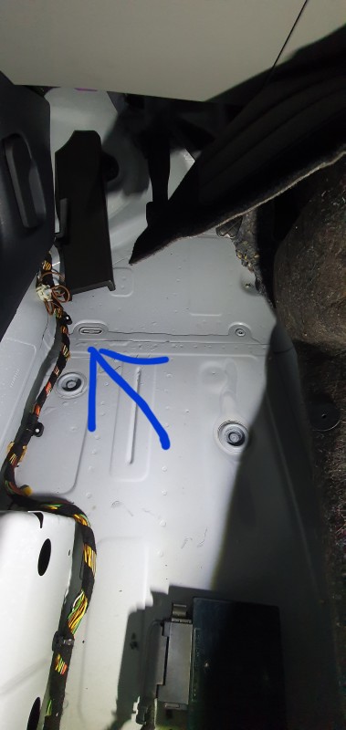

Bericht door Flyingblue78 » di 21 dec 2021, 19:58
Ook hier grote problemen met de Seat Mii van mijn partner...
Ben zelf met Seat opgegroeid, zelf 3 x ibiza, 1 x een Inca en nu deze voor mijn vrouw gekocht. Eigenlijk altijd zonder grote problemen! Ben niet zo heel actief op het forum... maar wellicht dat iemand nog een tip heeft.
Ik ben er al heel wat dagen mee bezig geweest maar zonder resultaat. Het water lijkt aan de bestuurderskant te komen maar waar het vandaan komt daar kom ik maar niet achter!
Wat heb ik al gedaan:
Paravan nagelopen (helemaal schoon)
Raam laten checken
Interieur eruit gehaald en de sproeier er continu opgezet en zelf in de auto gaan zitten...
Antenne gecontroleerd.
A-stijl losgehaald, keurig droog.
Middenconsole verwijderd, ook alles droog.
Interieur filter ook droog
Sproeier erop gezet, rondom maar zie het nergens binnenkomen.
Er staat met enige regelmaat zoveel water in dat er een eend een jaar in kan zwemmen! Maar wanneer ik de sproeier erop heb dan zie ik het nergens naar binnen komen. Hooguit dat er een klein plasje komt aan de bestuurderskant bij de kabelboom. Ik heb een foto bijgevoegd.
Ben ook bij 2 garages geweest die "even" meegekeken hebben maar ook zij staan voor een raadsel!

Flyingblue78
Berichten: 6
Lid geworden op: wo 17 okt 2018, 19:07
Re: Vochtprobleem mogelijke oplossing P.54
Bericht door Flyingblue78 » di 21 dec 2021, 20:00
Hierbij nog een foto!

Vorige week heeft de auto stilgestaan en mijn vrouw wil de auto in maar er stond een paar cm water aan de bestuurderskant. Vloerbedekking heb ik helemaal los en het vilt heb ik eruit geneden, was helemaal doorweekt. Denk dat er zo een paar liter water in zat.
Auto insprayen met zeepsop en vervolgens met perslucht blazen aan de binnenkant en kijken waar er luchtbellen komen.

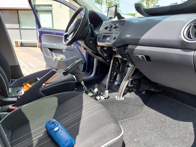

Bericht door Nemo » za 15 jul 2023, 11:15
Hallo mensen!
Ik ben nieuw hier (heb mij voorgesteld in het daarvoor horende topic), en heb gisteren een airco water lekkage verholpen.
Bij mij kwam het water aan de linksvoor bij de bijrijderskant vandaan, na wat demontage zag ik dat het water uit de overgang van de kachelbehuizing naar het schutbord doorlaat kwam.
Deze overgang (zie foto) was niet meer dicht en zou eigenlijk het dashboard en de kacheluitnit uitgebouwd worden, ik heb met lijmkit (watervast en blijft flexibel) de rand afgedicht wat een lastig klusje bleek maar het is gelukt.
Hopelijk bied deze post wat hulp voor andere in de toekomst ;)
