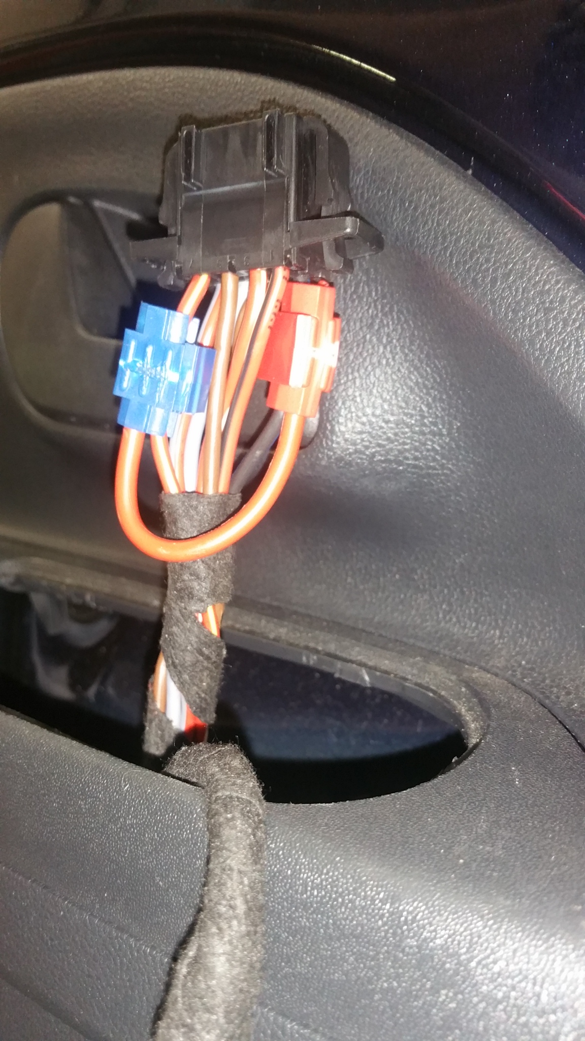

Dubbele raambediening ingebouwd.
1 set kabels voor beide deuren gekocht bij ACparts.nl (de complete kabelboom met schakelaars zijn nu even niet op voorraad bij www.acparts.nl ) Maar komen wel weer op de site!)
Het is naast het vervangen van de kabelbomen in de deuren, en het leggen (bijtrekken onder het dashboard) van 2 draden van de 28 pins (polig) connectoren/stekkers, bestuurders portier naar bijrijders portier, pin 28<>28 en 27<>27 (zie foto 2) aanleggen van links naar rechts! de 8 extra 4x vrouw 4x man, stekkers (amp) die je nodig heb, heb ik gehaald bij Vag Techniek in Nuenen.
En een kleine overbrugging in de 6 pins (polig) stekker van de raam bedieningsschakelaar (bestuurders portier)!
De draad met de kleur Zwart/blauw pin 2 doorverbinden naar Rood/geel pin 7
Hier zie je de extra kabel, op Pin Groen 27 en Rood 28. de amp (Man) stekkertjes gehaald bij VAG techniek. kosten €2,50 per stuk. 4 stuks nodig.
de kabelbomen in de deuren zijn het meeste werk, stekkers loshalen daarvan de borg haakjes indrukken om deze los te kunnen koppelen. Al met al is het heel goed te doen , met een lichte technische achtergrond!
Van een extra relay inbouwen is geen spraken! Ik kan beide schakelaars tegelijk activeren zonder kortsluiting te krijgen.
Hier de doorverbinding, van Pin 2 naar Pin 7
