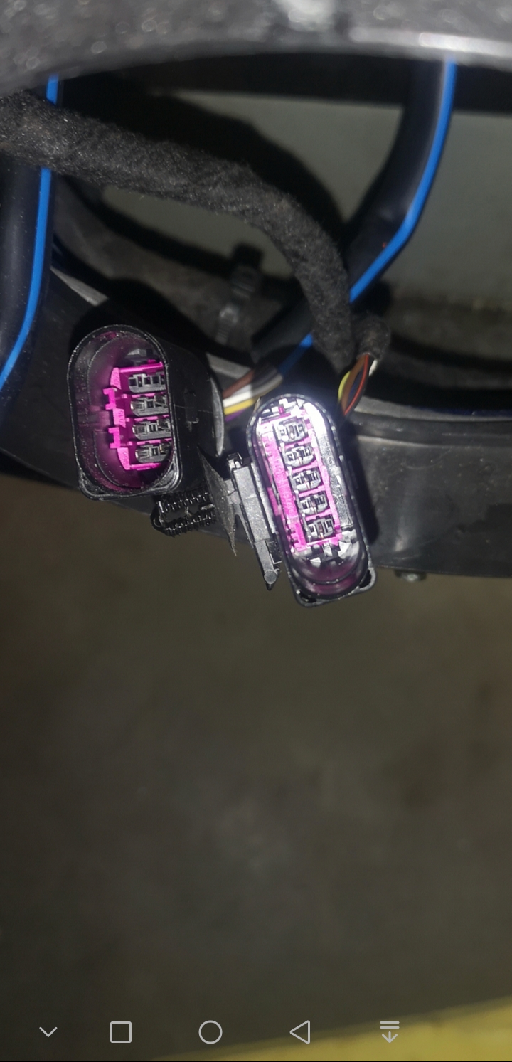

Ik heb inmiddels de set van aliexpress enige weken in huis liggen en ook de bijpassende bovenkappen besteld bij winparts. De kappen kreeg ik vorige week binnen en ze passen inderdaad op de onderkant van de set met knipperlichten van Aliexpress. Nu kom ik bij het volgende punt...de aansluiting van de knipperlichten, want ik kan nergens de stekkertjes vinden die moeten passen op de aansluiting van het knipperlicht. (3 pins aansluiting) Weet iemand waar je aan deze stekkertjes kan komen? Op internet is niks te vinden.

Heb je ook een foto/plaatje van het soort stekker?

Helaas kan ik geen connector vinden die hier eventueel op zou passen.. Heeft de leverancier hier geen informatie over verschaft?

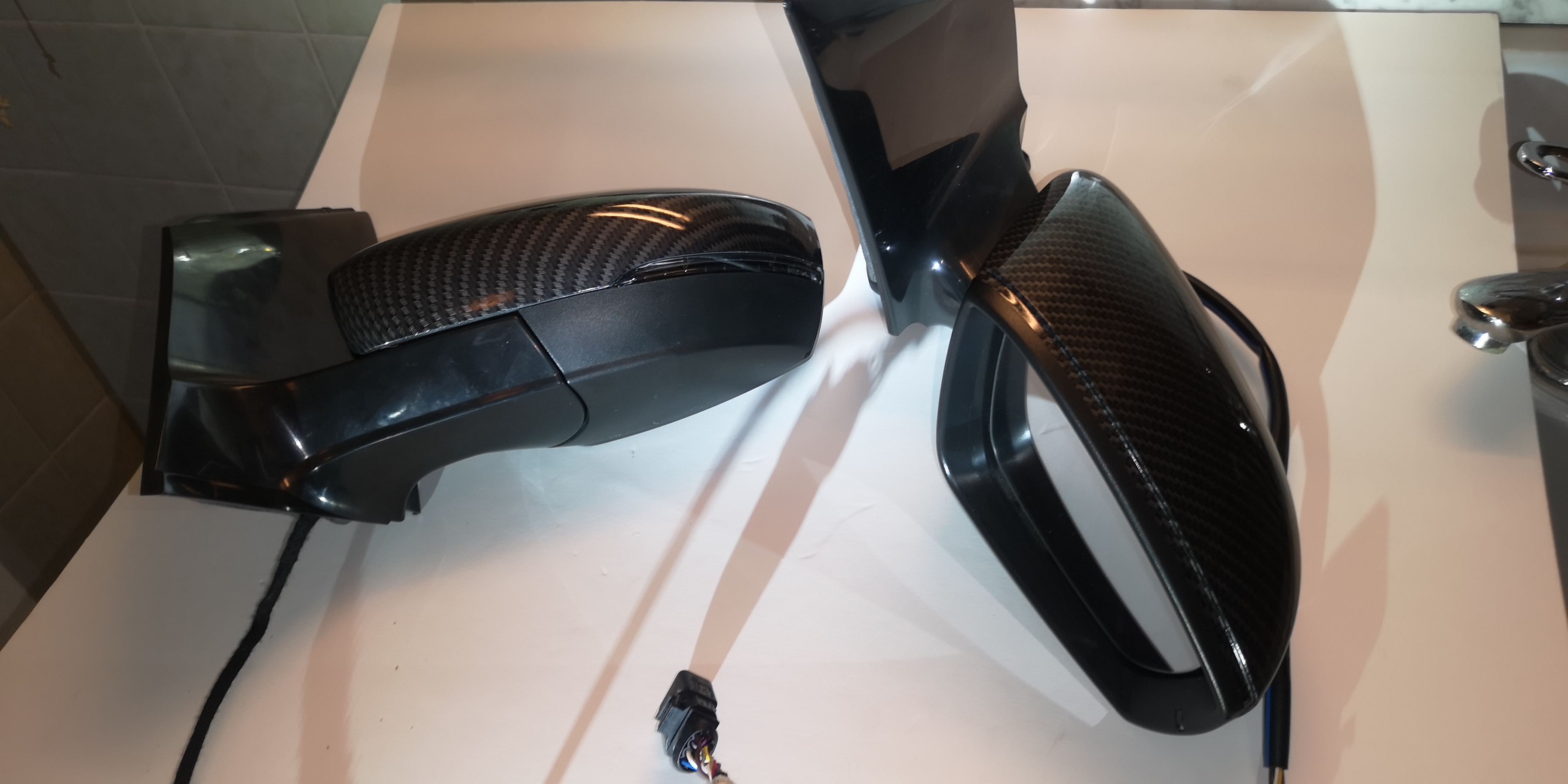

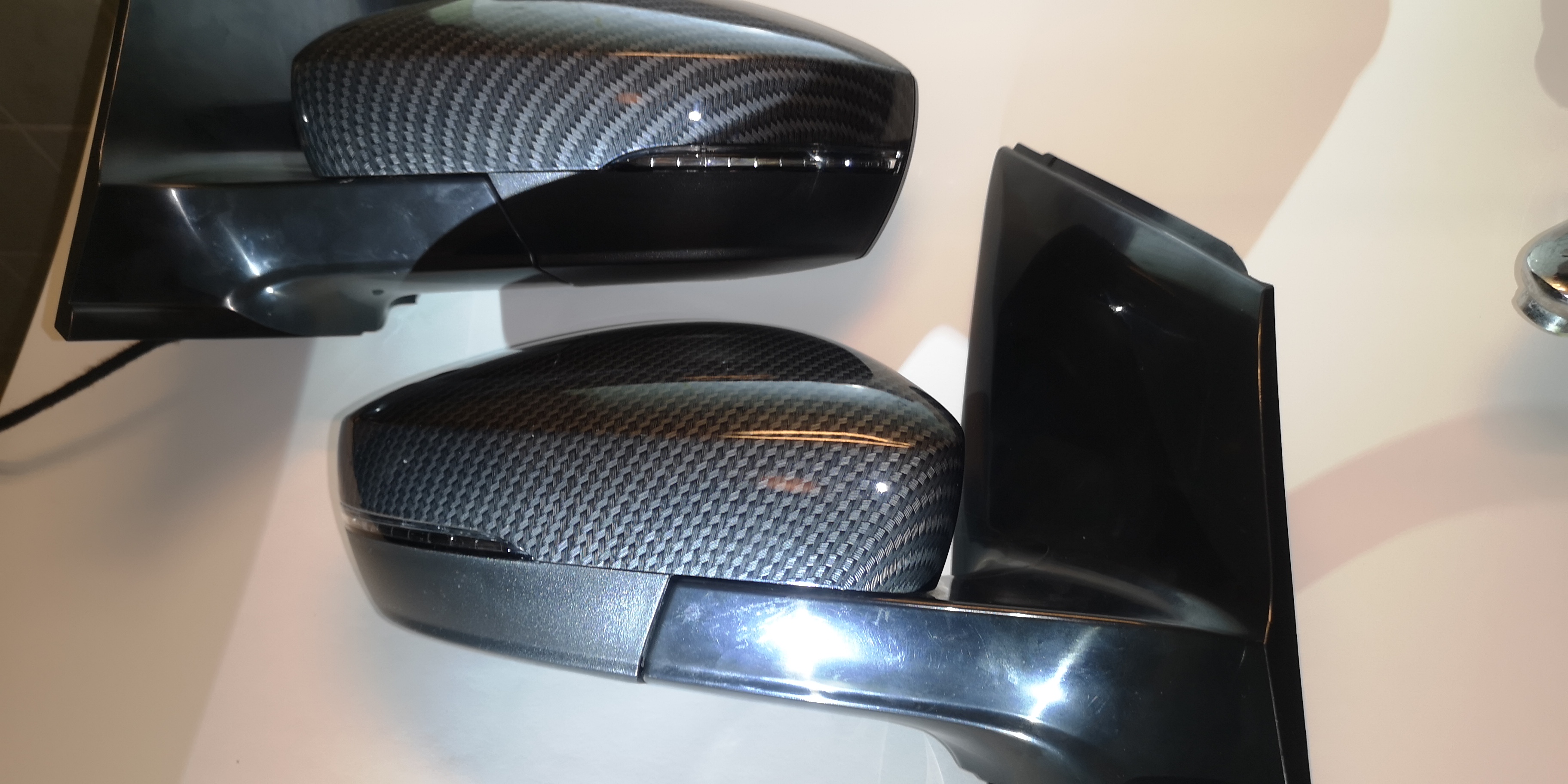

Vandaag 1 set spiegels met geïntegreerde knipperlicht gekocht.
Gelijk de Aliexpress carbonlook kappen gemonteerd.
Nu nog monteren als ik iets meer tijd heb.

Vorige week 1 spiegel rechts gemonteerd.
Montage op de deur gaat prima, past 1 op 1.
De stekker van de oude spiegel is een 5 polige aansluiting.
En de nieuwe stekker is een 8 polige aansluiting.
Natuurlijk 2 extra aansluitingen ivm met de richtingaanwijzer in de spiegel. Oude stekker op de nieuwe spiegel gemonteerd, extra voedingsdraad voor de richtingaanwijzer verlengt en later nog aansluiten.
Bij meer tijd ga ik volgende week verder met de montage van de spigel links.
